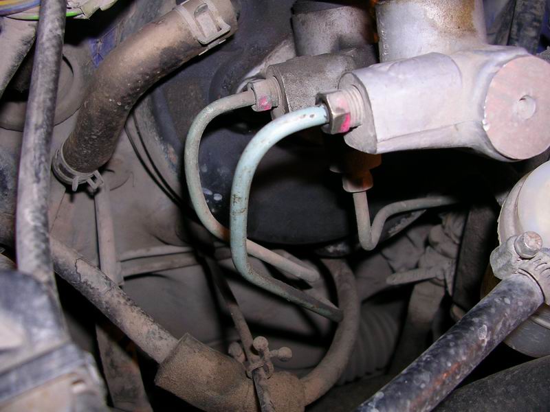

Началось всё с ТехОсмотра. Заднее правое тормозит слабее левого. Заменил в нем тормозной цилиндр, подвел колодки (автоподвод заржавел по-видимому) - стало лучше, ощутимо уменьшился ход педали, но всё равно разность тормозных усилий почти двойка: 970 Н на левом и 500 Н на правом заднем.
Стал искать дальше и увидел что похоже потек соединитель-разветвитель тормозных трубок: http://tico.spb.ru/Forum/album_pic.php?pic_id=103
он же, вид снизу http://tico.spb.ru/Forum/album_pic.php?pic_id=104
Других потеков не нашел, похоже проблема именно в нём, ведь в потёках как раз трубка ведущая к заднему правому колесу.

Два дня искал в магазинах спецключ на 10 (накидной с прорезью для трубки). Нашел.
С помощью него стронул резьбу на разветвителе и на полоборота открутил трубку, затем затянул всё обратно (сильнее чем было как минимум на полоборота). Генератор ОЧЕНЬ мешает, поэтому на такую простую операцию ушел чуть ли не час.
Затем прокачал контур - как велит мануал сначала заднее правое, потом переднее левое.
Поехал на ГТО и ПРОШЁЛ!!!! Тормозная сила на правом заднем выросла чуть ли не в 2 раза (на левом тоже усилие немного возросло) и разность тормозных сил вошла в разрешённые пределы (с 1 марта разрешена разность 25% для барабанных тормозов).
Итог: потрачена уйма времени и денег на ремонт, запчасти и инструменты. Exist успел прислать соединитель, который теперь не нужен.
Зато машина исправна и ТО пройден честно. Я думаю это всё перевешивает.

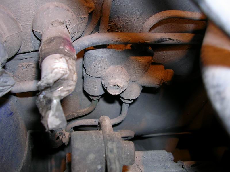

Как обещал выкладываю фото неправильного (непроходного) правого заднего цилиндра:
http://tico.spb.ru/Forum/album_pic.php?pic_id=110
(Отличие от стандартного - верхнее посадочное место для штуцера)
Его сложно найти (в каталогах его нет), но в принципе он и не нужен: подойдёт стандартный (правый, а лучше универсальный) Тиковский цилиндр + подходящий к нему штуцер для выпуска воздуха. После такой замены оба цилиндра станут одинаковыми и не надо будет думать где какой и где найти нестандартный.

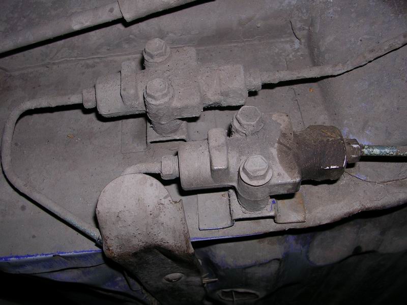

Ну и заодно фото колдунов:
http://tico.spb.ru/Forum/album_pic.php?pic_id=109
Сообщения: 4042
СообщениеДобавлено: Вт Сен 12, 2006 12:33    Заголовок сообщения: Ответить с цитатой
Я тебе по секрету скажу: таких "неправильных" у нас бегает большинство. О чем я в каждой статье про задние тормоза пишу.
Опять же, как уже писал: бывают два типа цилиндров: унисекс (слева всегда он) и "проходной правый" (устаревшая схема, встречаестя редко, ставится только справа).
Конус "под штуцер" геометрически отличается от конуса "под трубку". Штуцер, при известном усилии, заткнет конус "для трубки", но лучше не экспериментировать.

СообщениеДобавлено: Ср Сен 13, 2006 7:13    Заголовок сообщения: Ответить с цитатой
Не заткнёт! Он просто даже не влазит до начала резьбы.
Поэтому я имел в виду что можно купить стандартный универсальный цилиндр (которые везде и продаются) в комплекте с (правильным) штуцером к нему (под трубку).
