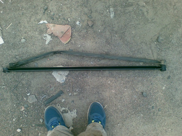

Задний мост, в частности тяга панара на Тико и Матизе одинаковые?
а то тут такое дело случилось...
http://s019.radikal.ru/i603/1407/96/343cd9f716c4.jpg
по доброте душевной и по глупости...
нашел новую только на матиз.
некоторые сайты выдают ёё как общую деталь, некоторые нет.

Сообщения: 2678
СообщениеДобавлено: Сб Июл 19, 2014 16:33    Заголовок сообщения: Ответить с цитатой
http://www.exist.ru/price.aspx?pid=B0E07487&sr=33&Cat=Daewoo
Вроде, в наличии.
Насчёт одинаковости есть сомнения. У Матиза колея существенно шире.
А какие повреждения кроме видимо загнутой тяги Панара? Так-то она по виду вполне не гнилая. Если что- рихтануть, вложить в неё кусок арматуры и проварить...
Magus
Зарегистрирован: 28.02.2011
Сообщения: 115
Откуда: Украина, Ровно
СообщениеДобавлено: Сб Июл 19, 2014 17:28    Заголовок сообщения: Ответить с цитатой
Вроде, в наличии.
В России может и в наличии, в Украине пусто, ни оригинала, ни заменителей kager и JC. а вот матизовскиая 96316777 есть.
Там около втулок сильно гнуто, ну можно поиграться с поваркой, но зачем если можно взять новую, в принципе не дорого (230 грн, гдето 19$)
поискал немного... походу разница только в длинне мостов (между матизом, тико, альто, вагонР, чана бенни и прочих... походу очень много машинок пошло от того самого альто, сузуководы часто запчасти ставят от деу), другие детали взаимозаменяемые в основном. Рычаги в особенности (почти везде одинаковы)

СообщениеДобавлено: Вс Авг 03, 2014 21:54    Заголовок сообщения: Ответить с цитатой
нельзя в воскресенье работать!!!!
но обо всем по порядку.
http://tico.spb.ru/Forum/album_pic.php?pic_id=800
сравнение старой тяги и новой, от матиза... я не знаю родная ли старая(походу меняная так как еще есть остатки наклейки с маркировкой, правда там ниче не видно) до ума если распрямить то удет по длинне такая же.
но новая, матизовская, вероятно на пол миллиметра толще.
итого как минимум вывод что матизовскую можно ставить. (хотя в итоге левое колесо может на сантиметр больше из арки выходит, но на это вероятно есть свои причины)
снять стару, поставить новую оказалось несложно
единственное что при установки надо еще 1 человек который надавит на кузов, чтобы легче было попасть болтом в отверстие тяги справа.
писец пришел неожиданно.
затянул слева, чтото мне показалось что можно еще чуть-чуть, и.... сломал нафиг шпильку на которую насаживается тяга(ну хотя бы там где гайка а не посадочное место)
Обидно. уже почти сделал и на тебе проблема посерьезнее предыдущей.
пока нашел в гараже довольно крепкие шнурки в гараже и привязал тягу к балке...
теперь надо искать каких-то сварщиков которые как-то придумают как сделать новую шпильку...
или искать всю заднюю балку... хотя бы Б/у, ибо новых нет

Сообщения: 2678
СообщениеДобавлено: Вс Авг 03, 2014 21:57    Заголовок сообщения: Ответить с цитатой
Если сварщик хороший- сделает.
Балки новые- есть, надо если что поискать.
А уж б/у- завались.
