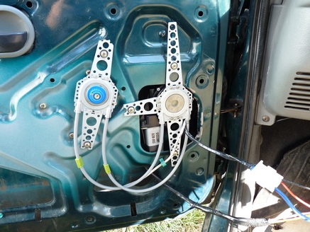

Поставил универсальные типа "SPAL", называются "VIGILANT ACM-003" - встали без необходимости работать болгаркой. Кнопки управления в комплекте. Вот фото: http://tico.spb.ru/Forum/album_pic.php?pic_id=706 http://tico.spb.ru/Forum/album_pic.php?pic_id=707 http://tico.spb.ru/Forum/album_pic.php?pic_id=705

Ой! И я себе поставила точно такие же, и кнопки тоже эти же, только у меня внешняя обивка не становится назад потому, что у меня выпирает двигатель. Смотрела я на Ваши фотки, и все равно ничего не видно: как Вы их так поставили? Нужны крупнее фотки...

Я уже в том году в конце осени разобралася наконец и поставила эти стеклоподъёмники. Могу сказать, что догадаться было, не так уж и сложно, просто нужно было мне самой по кумекать, а не рассчитывать на готовые идеи. Однако получилось как на фотке, ну конечно даже ещё более компактно и продвинуто. Не забыла защитить эту всю конструкцию от воды и даже вдобавок клеёнку вместо старой родной вырезала новую и наклеила назад на термо клей. могу даже постараться помочь чем смогу.
