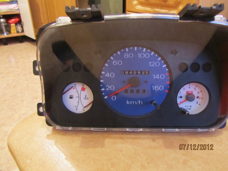

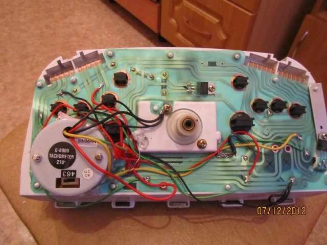

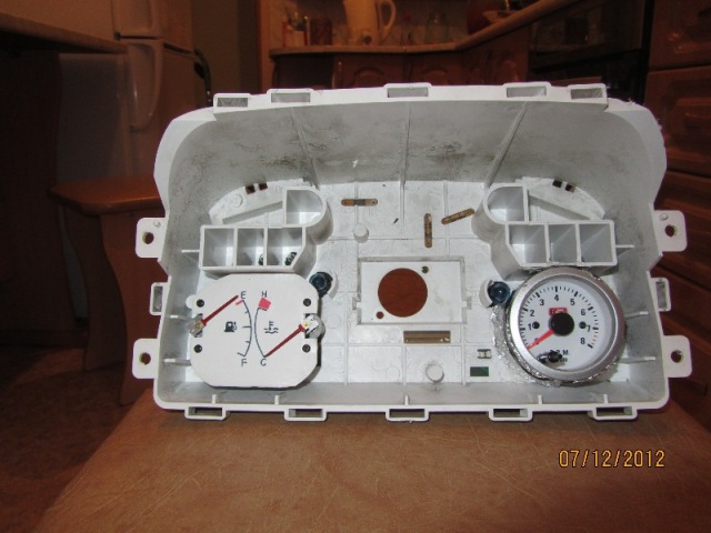

я поставил себе такой, а что бы не нарушать гармонию пришлось повозиться. но результат меня почти устраивает.
http://tico.spb.ru/Forum/album_pic.php?pic_id=622
http://tico.spb.ru/Forum/album_pic.php?pic_id=625
http://tico.spb.ru/Forum/album_pic.php?pic_id=624

А Вас не затруднит подробнее описать модель вашего тахометра, чтобы его можно было найти и приобрести. Думаю, что не я один буду Вам признателен!

На 3 фотографии видно что настраивается на 4,6,3 цилиндра
Einshtein
Зарегистрирован: 02.10.2011
Сообщения: 462
Откуда: мичуринск
СообщениеДобавлено: Пн Янв 21, 2013 10:02    Заголовок сообщения: Ответить с цитатой
это переключается емкость конденсаторов.
Для информации почитайте Установку тахометра на Оку от 2106, примерно таким же макаром (путем добавления конденсатора) ставится и на тику тахометр

вечером сфоткаю. и напишу модель
