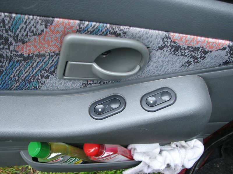

всё таки про элетро-стекло-подъёмники с подлокотником хотелось бы уточнить...
сейчас реально найтить??? ( где??? ) ну, и какова цена вопроса???
Mrak писал(а):
Штатные подлокотники со стеклоподъемниками:
http://tico.spb.ru/Forum/album_pic.php?pic_id=224
http://tico.spb.ru/Forum/album_pic.php?pic_id=226
вот где ты всё это брал???

На виходных прикипил комплектик цена вопроса 160 уэв если кому интересно могу поспрашывать нет ли случайно еще комплекта, возможна пересилка в Росию(москву, аеропорт внуково) за10-20 уев

Я еще так толком все не росматривал только вот тот жгут проводов который в комплекте был, складываетса впечетление что в нем есть и провода для подключения ЦЗ тоесть если его роскласть у него есть 3 конца как знечек мерседеса один я так понял с двери в машину один к кнопкам и двигателю и остаетса один конец дринной см 40-60 с одной фишкой

Гречный, ага, есть и провода ЦЗ под родные актуаторы, которые можно использовать под универсальные.
Кстати родной "актуатор" водительской двери не имеет моторчика, а лишь перемыкает контакты, которые через релейный блок управления (опять же родной) отпирает/запирает остальные двери. Т.е. ключом машину можно "полностью" отпирать/запирать, а с брелока сигнализации нет Smile
