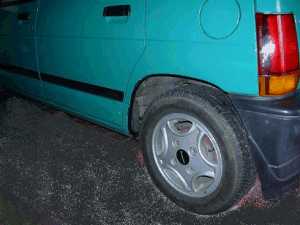

Литые диски
Автор: Dexter
На свою машину я установил литые диски производства Дэу:
Литой колесный диск
