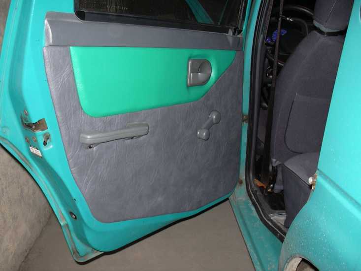

Обшивка задних дверей осталась «родная», просто перетянута винилом.
Вид задней двери

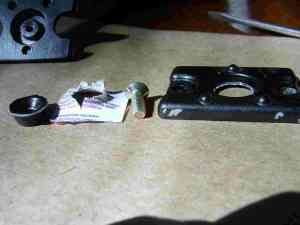

Автор: Alexander Polyakov
Предлагаю свой вариант оперативного ремонта.
Материалы: использованная пластиковая карта GSM Light.
Инструменты: отвертка в своей роли и в роли ковырялки.
Процесс изготовления «прокладки» из пластиковой карты не отображен, но тут каждый сам догадается.
Отломанное зеркало Разобранное основание зеркала
Кронштейн зеркала (слева), отвалившийся от основания (справа).
Коническая деталь на переднем плане еще недавно была неотъемлимой частью основания.
Детали основания перед сборкой Конус с прокладкой
От старой пластиковой карты отламываем кусок необходимого размера и отверткой проковыриваем в нем отверстие.
Вставляем в конус винт, накладываем на них прокладку…
Восстановленное основание зеркала Отремонтированное зеркало в сборе
… и вставляем в основание в том же положении конуса, как это было предусмотрено конструкцией.
Прикручиваем основание к кронштейну зеркала. Все, можно устанавливать зеркало на место.
Ремонт был произведен на обочине минут за 10. Поскольку у зеркала были и другие дефекты, заказали новое, которое пришло месяца через 2. Все это время машинка ездила с отремонтированным зеркалом и, думаю, проездила бы с ним до своей кончины еще несколько лет.
