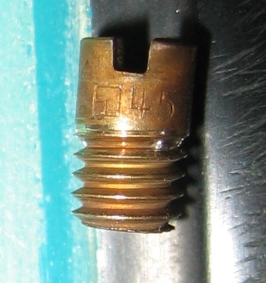

Основываясь на материалах сайта,провел чистку карба с неполной разборкой.Сняв верхнюю крышку,обнаружил,что один жиклер сломан и "замусолен" отверткой так,что никакого отверстия и не наблюдается!В чем вопрос?Что это за жиклер и за,что он отвечает?На сайте Динамитрия на 12 фотке сверху,он самый нижний из трех. P.S книжки у меня нет. _________________ Daewoo Nexia N 150 2008г. |

Жалко, что ты далеко - я бы просто подарил со своего карба :) | да,правда жалко,слушай,а ты не мог бы глянуть какой там диаметр отверстия,если на нем написано.А я может какой-нибудь аналог поищу. _________________ Daewoo Nexia N 150 2008г. |

| Тимур писал(а): | | а ты не мог бы глянуть какой там диаметр отверстия,если на нем написано |
Посмотрю вечером. _________________ Александр

Судя по всему, это топливный жиклер системы принудительного холостого хода (BCDD). _________________ /DiOs |

Спасибо Огромнейшее!!!Буду искать. _________________ Daewoo Nexia N 150 2008г. |
