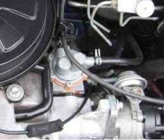

насколько я понимаю, при дырявой диафрагме, с отверстия, что справа у бензонасоса, будут подтеки

давно хотел поделиться информацией, есть разборные бензонасосы с фиат, подходящие на тико, если не ошибаюсь то на фото он или похожий на него:
http://tico.spb.ru/Forum/album_pic.php?pic_id=797
Я не умничаю, просто на работе скучно
