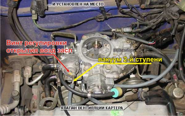

скинуть кастрюлю
и вкрутить этот винт http://tico.spb.ru/Forum/album_pic.php?pic_id=536
на холодном двиге пальцем нажать на тягу PULL-DOWN
чтобы приоткрыть заслонку
http://dinamitry.eniko.ru/reports/carbtico.htm
и винтом выставить зазор 1,8мм, что соответствует 1-й ступени
эта манипуляция должна отключить 2-ю ступень
ежели и этого не достаточно, то подрегулировать 1-ю ступень подгибанием язычка на тяге
в переборке показано это устройство
вот как то так
и это уже осуждалось http://tico.spb.ru/Forum/viewtopic.php?t=2103&postdays=0&postorder=asc&highlight=klimanov&start=0
