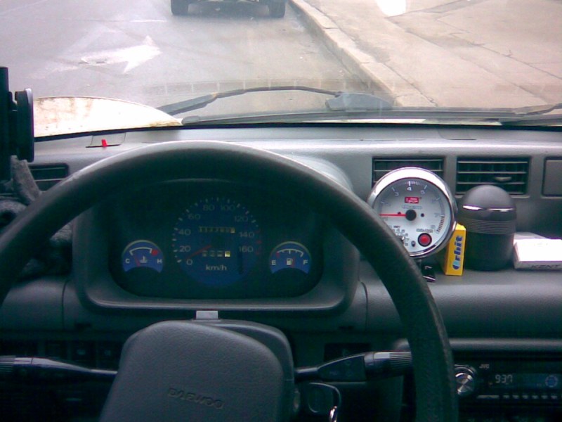

Сегодня приобрел и установил себе тахометр! Как хотел! Только с местом установки пришлось передумать, ибо не смотрелся! Демонстрирую! Smile
Моя обновленная приборная панель! Понял, что порой раскручиваю движок до 6!!!тык! Теперь буду умерять свои страсти..
Кстати, вопрос к обладателям каких-либо тахометров! На каких оборотах вы, скажем, переключаетесь с третьей на четвертую передачу и какая при этом скорость? Просто хочу сверить показания.

PushKeeN
Shocked блин нафига такой огромный!!! бывают меньше???
можно фотку днем???

СообщениеДобавлено: Чт Ноя 22, 2007 10:28    Заголовок сообщения: Ответить с цитатой
Не знаю почему такой огромный! На самом деле, они бывают трех размеров - 52, 95 и 125 мм. Как бы когда он лежал на витрине, он не казался таким большим - вот и купил! Smile С другой стороны, маленький, мне кажется, не смотрится. В будущем хочу еще сделать датчик температуры масла, ну и прибор, соответственно.

PushKeeN
Зарегистрирован: 14.02.2006
Сообщения: 424
СообщениеДобавлено: Пт Ноя 23, 2007 12:51    Заголовок сообщения: Ответить с цитатой
http://tico.spb.ru/Forum/album_pic.php?pic_id=242
Спрашивали фотографию днем - пожалуйста. Это со включенной подсветкой.
